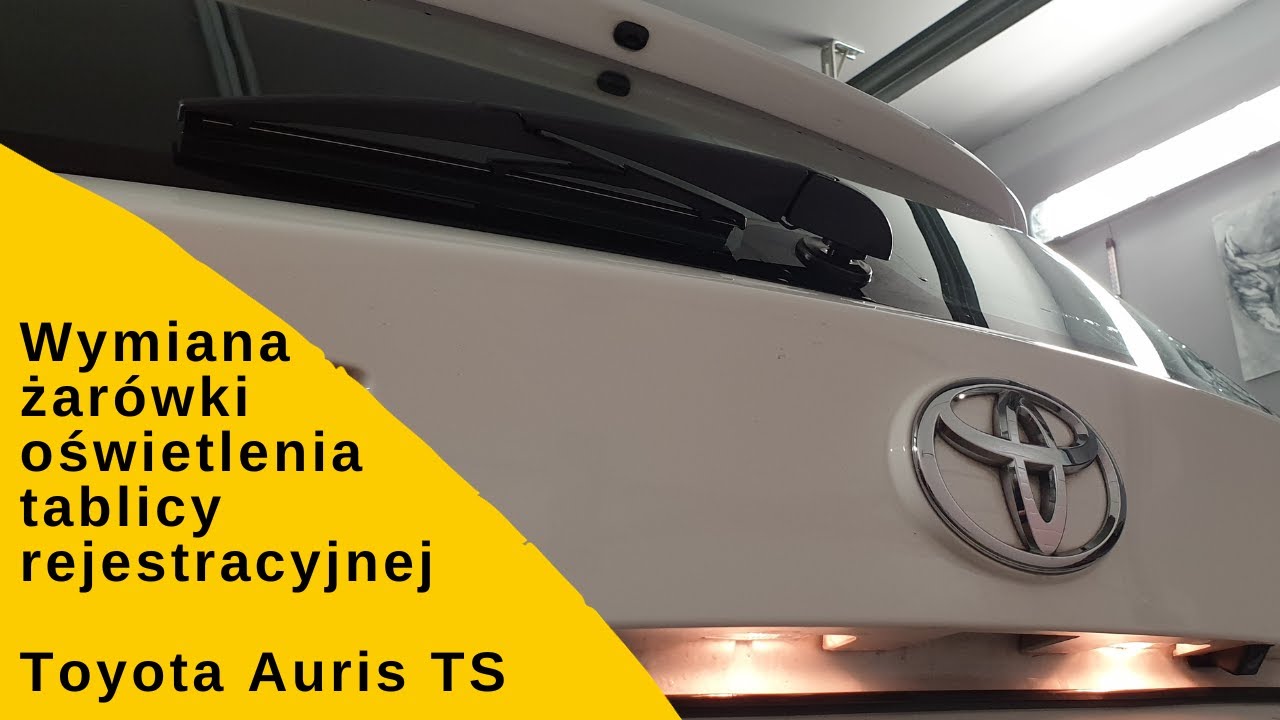

Długo zbierałem się aby ją wymienić bo nigdzie nie znalazłem dobrego poradnika na ten temat jak zdjąć klosz tej żarówki, nie chciałem przez moją manualną nieudolność czegoś zepsuć.
Pomógł mi w tym bardzo dobry video-poradnik który Wam tu wkleję:

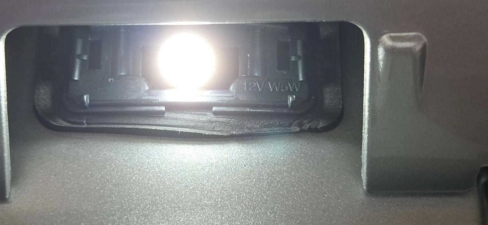

Poradnik tyczy się Aurisa, ale u nas w CH-R drugiej generacji jest dokładnie ten sam rodzaj klosza i tak samo się go zdejmuje. Od siebie dodam, że zanim założymy klosze na nowe żarówki warto włączyć światła i sprawdzić czy oświetlenie funkcjonuje poprawnie, aby w razie co nie zdejmować ponownie tych kloszy.

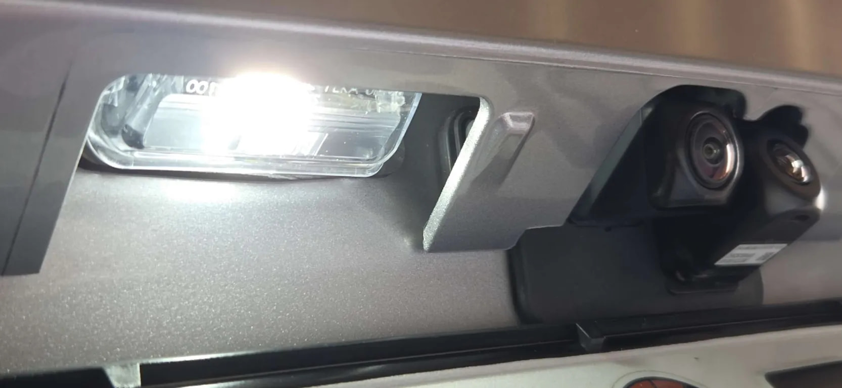

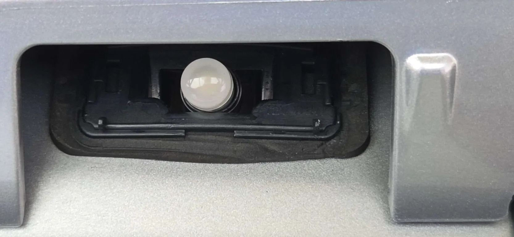

U siebie założyłem dokładnie takie żarówki LED, wrzucę Wam tutaj parę zdjęć:
Całość zabrała mi jakieś 10 minut gdzie nie miałem jakiegoś doświadczenia w ściąganiu tych kloszy, na filmie jest wszystko wyjaśnione, trzeba docisnąć (pamiętajcie o użyciu odpowiedniej wielkości śrubokręta) i przesunąć w stronę od lampy czyli w prawą stronę jeśli naciskamy z prawej strony od żarówki.
