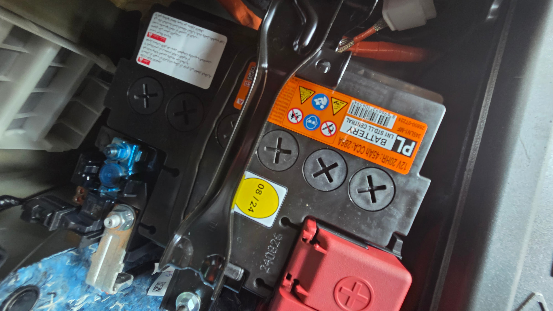

W nowszych Toyota C‑HR fabrycznie montowany jest niewielki akumulator 12V o dość ograniczonej pojemności, umieszczony w bagażniku po prawej stronie. Dodatkowym czynnikiem może być to, że ten konkretny akumulator (często montowany przez fabryki Toyoty w Turcji) ma małą rezerwę i bardzo źle znosi pracę w stanie niedoładowania.
Sam w sobie nie musi być on jednak “wadliwy”. W połączeniu z agresywną strategią oszczędzania energii (tzw. smart charging), która często utrzymuje 12V na bardzo niskim poziomie naładowania, tworzy to idealne warunki do szybkiego zużycia i problemów z rozruchem po postoju.

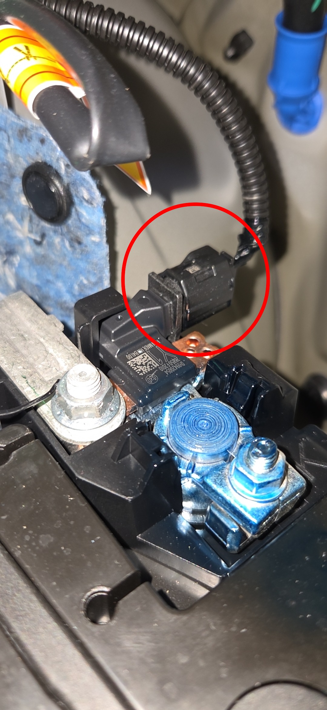

Jak odłączyć wtyczkę w C-HR II (Instrukcja krok po kroku):
W modelu C-HR II generacji dostęp do zatrzasku złącza jest nieco utrudniony. Wtyczka czujnika siedzi bardzo ciasno.​
  1. Zlokalizuj akumulator 12V w bagażniku. Czujnik znajduje się na minusowej klemie (patrz zdjęcie).
  2. Na tylnej (słabo widocznej) stronie czujnika znajduje się mała “kołyska/dźwignia”, którą trzeba mocno docisnąć w stronę kabelka, aby zwolnić zatrzask zabezpieczający na dole wtyczki.​
  3. Ponieważ dostęp z tyłu jest niemal niemożliwy, najłatwiej najpierw odkręcić całą klemę od akumulatora (klucz 10mm).​
  4. Zdejmij klemę z czujnikiem, obróć ją tak, aby mieć dobry dostęp do wtyczki z tyłu, naciśnij zatrzask i wyciągnij wtyczkę.​
  5. Po wyjęciu wtyczki zabezpiecz ją (np. izolacją lub trytytką), aby nie zwisała luźno, a klemę przykręć z powrotem do akumulatora.
  6. Ważne: Nigdy nie ciągnij za same kable, zawsze za plastikową wtyczkę !​
