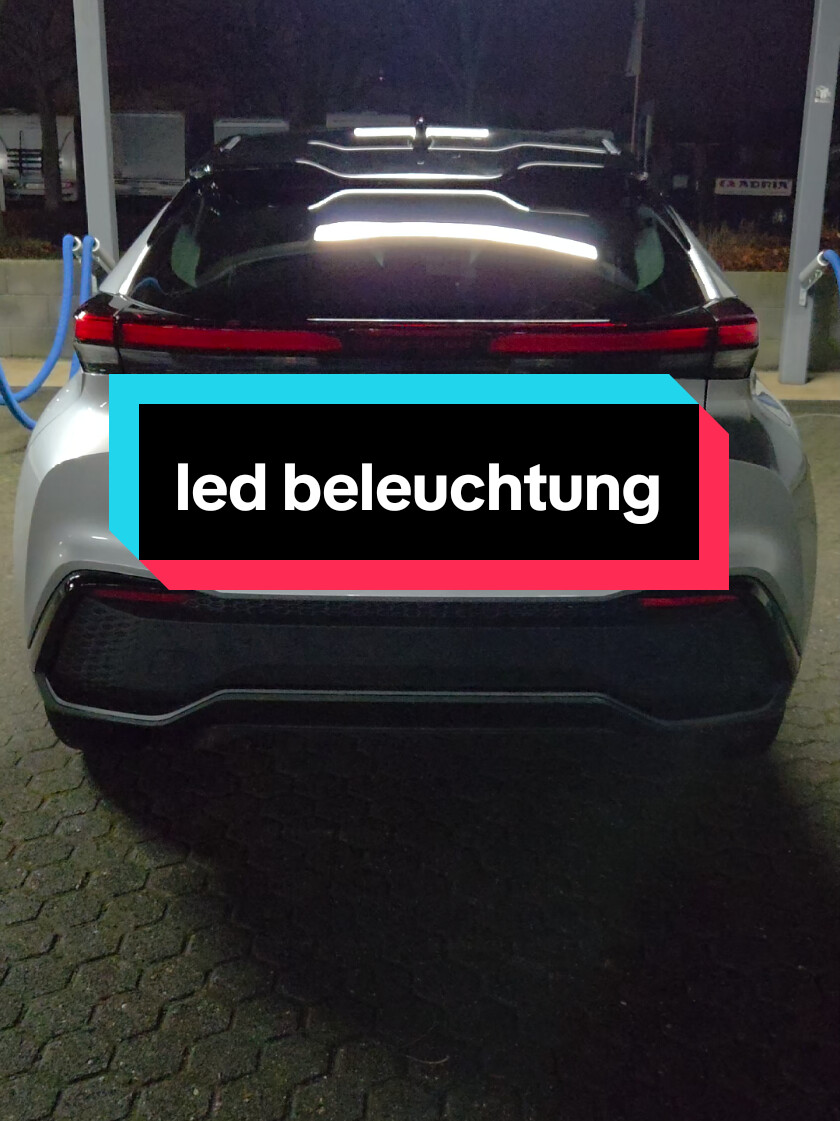

Dodatkowa listwa LED jako oświetlenie bagażnika
Jak to wygląda:
Listwę kupiłem tutaj ale znajdziecie takie listwy praktycznie wszędzie.
